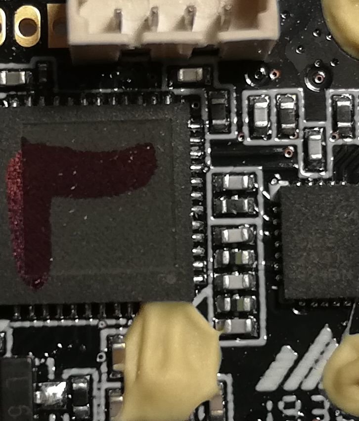

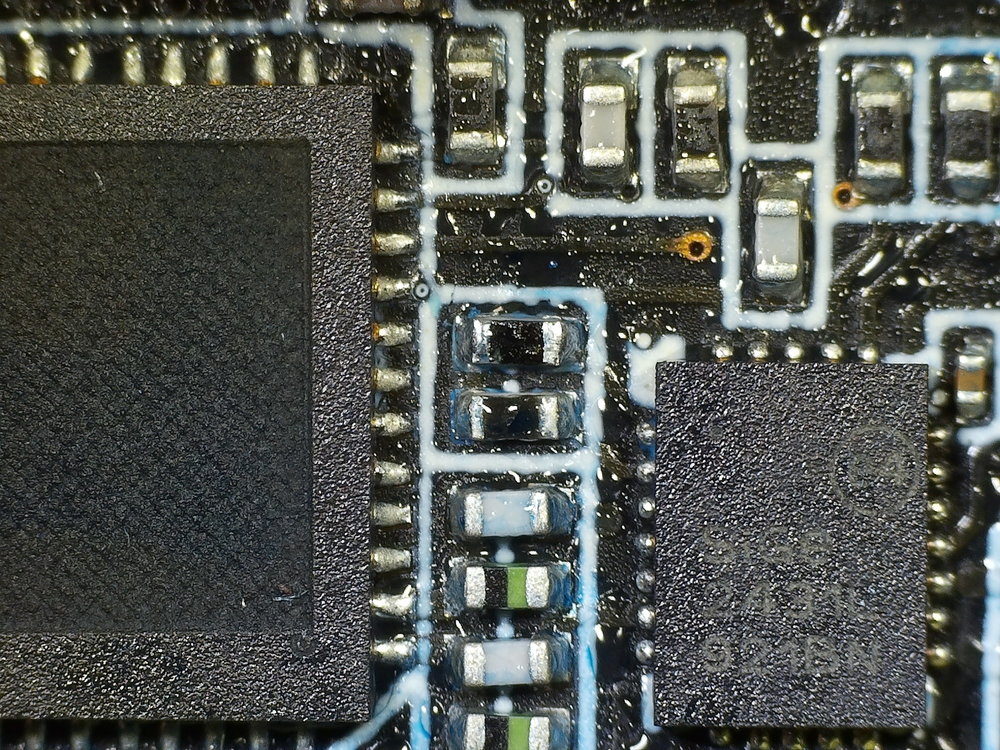

G-RX8 Wada fabryczna - MAK - 2020-11-02
Tak wygląda G-RX8 po wymianie kondensatora na rezystor w warsztacie 77Hobby:
