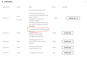

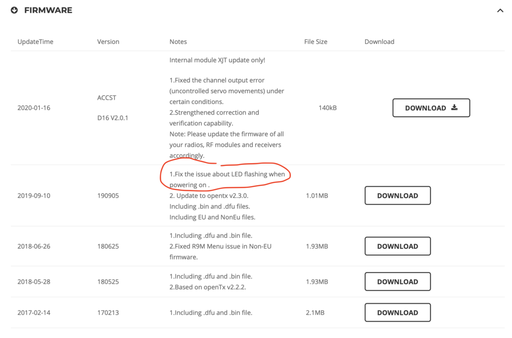

Niezależnie od powyższego: w OpenTX Companion 2.3.7 można już wybrać X7/S ACCESS. Na pewno używasz najnowszego OpenTX?
BTW: Wersję FrSky OpenTX możesz pobrać ze stron FrSky:
https://www.frsky-rc.com/taranis-q-x7-3/
Co ciekawe:
Nie dokładnie to, o czym piszesz – ale może jakiś trop.

Dzięki MAK, nie pomyślałem o tym. Pobrałem ten firmware, wgrałem i problem zniknął. Jeszcze raz wielkie dzięki!
