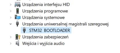

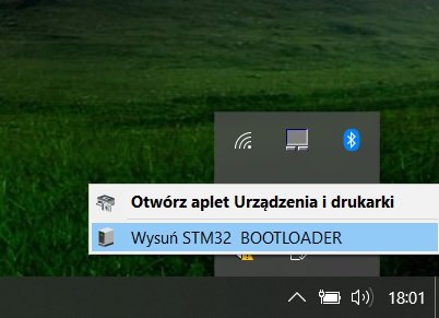

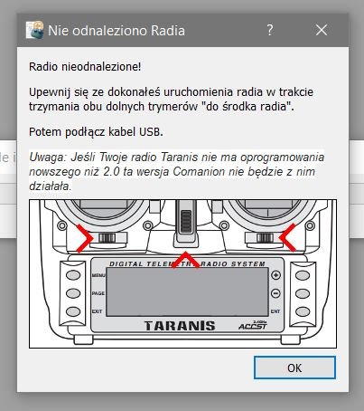

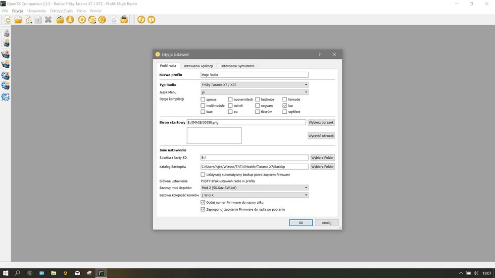

Wszystko wygląda tak jak na dołączonych screenach
- aparatura widziana jest jako STM32 Bootloader
- ma stworzy swój profil - chyba w styczniu tego roku
- ale przy próbie zczytania danych z aparatury pojawia się komunikat, że aparatura nie została znaleziona ;-(
