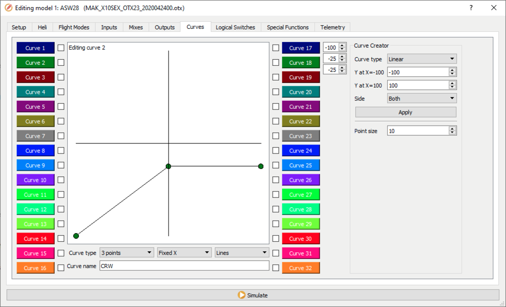

Ale u Ciebie MAK są, powiedzmy, normalne klapy, a Kolega lotos używa lotek jako klapy.
Jak dla mnie to na kanale 2 (SW) powinno dodać się dwa miksy, reagujące na położenie przełącznika SG (góra, dół).
oczywiście wartości 20 i 40% to przykładowe.
Ale, oczywiście, mogę się mylić, no i można to ciut prościej napisać
No u mnie na lotkach są crow... jak to będzie po polsku? :)
Z punktu widzenia programowania OpenTX to samo co klapy, tylko w druga stronę się wychylają. Mój przykład za to pewnie nie najprostszy...
