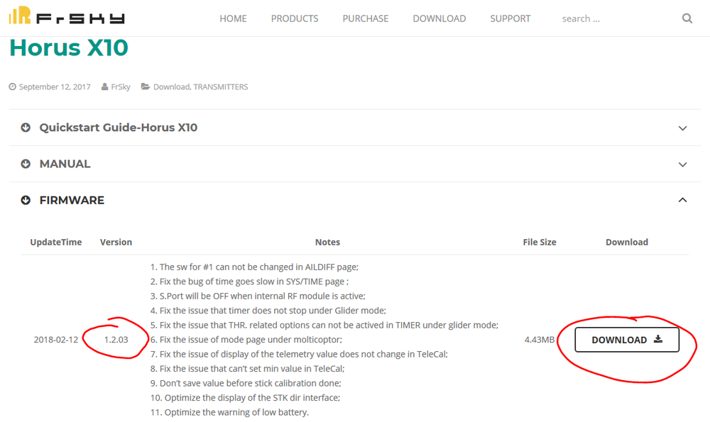

2. Ściągasz i rozpakowujesz do jakiegoś tymczasowego katalogu plik ZIP zawierający pliki najnowszej wersji FrOS:

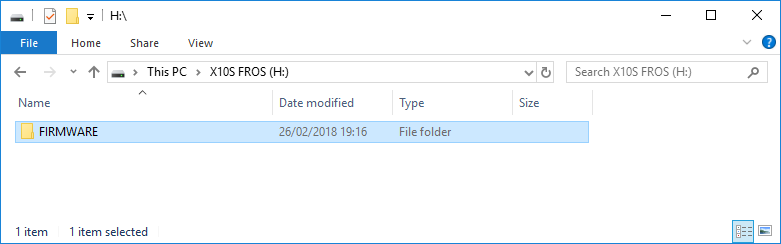

4. Na świeżo sformatowanej karcie zakładasz katalog FIRMWARE i do tego założonego katalogu (nigdzie indziej!) wgrywasz plik .bin FrOS. Musi to być jedyny plik w katalogu FIRMWARE. Żadne inne katalogi ani pliki w tym momencie nie są potrzebne.
Wgrywaj najnowszą, aktualnie dostępną wersję pliku BIN, ściągniętą ze stron FrSky w pakiecie ZIP (w tej chwili dla X10 / X10S FrOS wersja 1.2.03), z właściwym układem drążków (w przykładzie MODE 2) i wersją firmware modułu nadawczego (EU dla Europy i NEU dla reszty świata).
