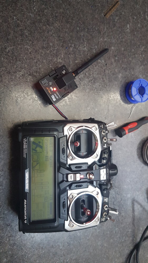

Zaopatrzylem się w moduł nadawczy FaSky XJT, wersja EU LBT.
Mam również klona Whoopa, z odbiornikiem XM.
Moduł podlączyłem do aparatury Hitec Aurora 9, podając na odpowiednie piny zasilanie i sygnał PPM. Moduł uruchamia się, wchodzi w tryb bindowania. Oba dip switche ustawione na OFF - D16.
W XMie przytrzymuję przycisk, podłączam zasilanie (sprawdzałem z pakietu i poprzez USB), zapalają się obie diody, z tym że zielona swieci dużo słabiej od czerwonej.
Niestety na tym sprawa się zatrzymuje, odniornik nie binduje się z modułem.
Czy mam spodziewać się rożnicy w firmware modułu i odbiornika? Czy może coś robię źle?
