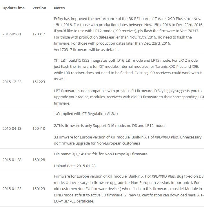

Niestety utknąłem na wyborze frmware do moich odbiorników XSR - mam je z chin a wiec pewne siedzi w nich nonEU..
Rozumiem, że wewnętrzny moduł XJT w dostarczanych przez was Taranisach ma firmware EU-LBT? Czy można to jakoś sprawdzić?
Który firmware dla XSR powinienem wybrać(versja 170317)? który to EU-LBR a który nonEU? załączam prsc ze strony FrSky - nie jest to dla mnie jednoznaczne..
Z góry dziękuję za pomoc.
Tomek
Przepraszam, chyba za dużo już przy tym radyjku siedzę. Prscr odnosi się do XJT..
Po ściągnięciu najnowszej wersji firmware XSR i po rozpakowaniu mam dwa pliki. Rozumiem, że ten drugi który ma  w nazwie LBT to EU? i jego powinienem wgrać?

Dokładnie tak. Poradniki odnośnie uaktualniania firmware mamy w Warsztacie FrSky, ale to już zapewne wiesz :).
