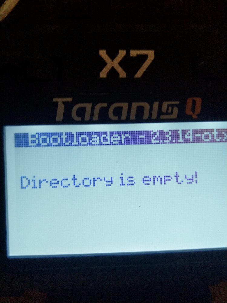

Wieczorem wyłączyłem aparaturę. Było wszystko ok a na drugi dzień rano nie mogłem już włączyć ! Podczas naciskania włącznika słychać ciche pyknięcie w głośniczku a póżniej szmerek i nic się nie dzieje ! Dioda nawet nie mrugnie :(

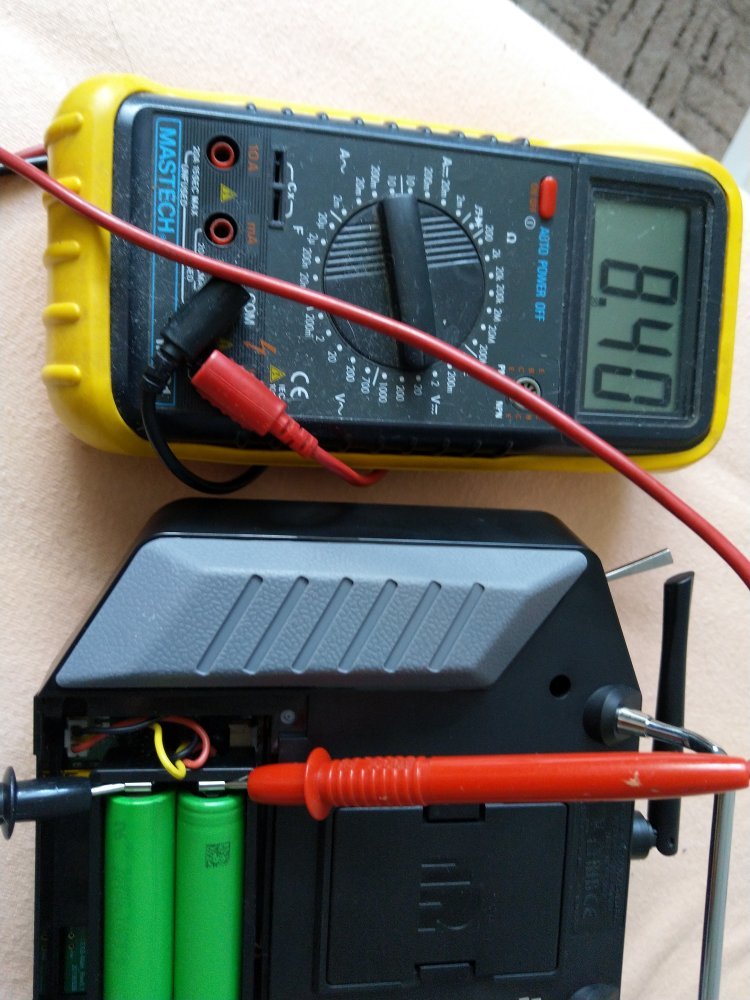

Na początek sprawdź tę baterię pod obciążeniem. Może być w stanie agonalnym, jeżeli poleżała mocno rozładowana (w sklepie?).
Frysky TaranisQ7 access -
Czeslaw - 2022-02-05
Baterie są ok 100%
Cytat: 1 minutę temu, Czeslaw napisał:
Baterie są ok 100%
Mam zapasowe nówki nie używane LG i na nich też sprawdzałem efekt ten sam :(

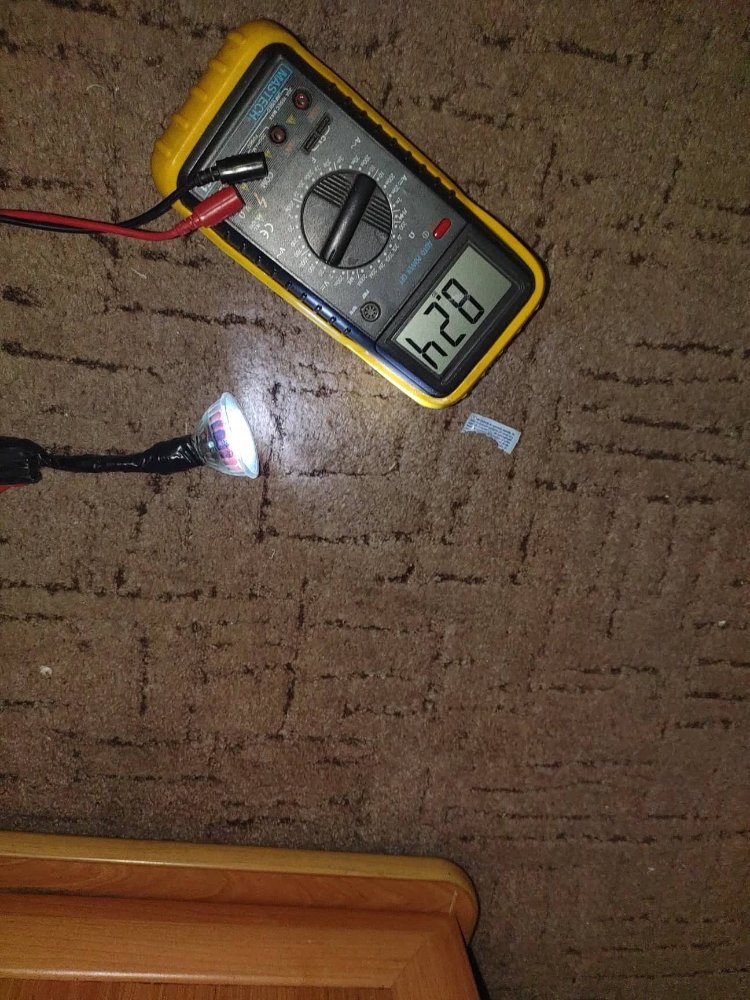

Obrazki są OK, napięcie OK. Ale nie widać, czy jest na baterii jakieś obciążenie. Ogniwa każdego rodzaju, gdy są w stanie złym, mogą pokazywać dobre napięcie, ale pod obciążeniem dokonują szybkiego "zejścia", szybko wzrasta ich rezystancja wewnętrzna, mocno spada napięcie, a w sprzęcie pojawiają się sprzężenia, szumy lub trzaski.
Podłącz do baterii obciążenie, np. kilku watową żarówkę (samochodową) i zaobserwuj przez kilka minut napięcie. Taki test (pozytywny) da certyfikat dla baterii, będzie ona poza podejrzeniami.

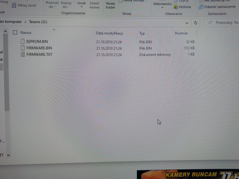

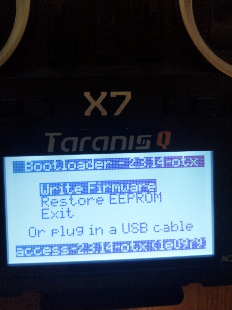

Po 35 min żarówka 3,5 W 12V z 8,26 spadło na 8,24 jak widać to chyba jest wynik dobry! a teraz dalej - jak podłączyłem kabel usb radio komp to zaświeciła się zielona dioda i komp widział taranisa ! Po odłączeniu kabla i poziome suwaki dałem do środka oraz wcisnąłem włącznik pojawił się obraz na wyświetlaczu zdjęcie na dole po lewej obraz po naciśnieciu przyciskiem okrągłym z prawej str wyświetlacza zmienia się na ten zdj po prawej na dole przyciski page trzy poziome kreski i exit nic nie zmieniają !

Zamykam temat . Problem został rozwiązany poprzez wgranie TX companion na kartę sd . po włożeniu karty do radia jest ok !
komarkus - 2022-02-06
To raczej karta SD zawiodła. Companion to program windowsowy i jego obecność na SD nie ma wpływu na radio, ale podczas wgrywania mogła się naprawić validacja karty.

To nie ha ha tylko wina była oprogramowania radia ! 2 a nie baterii karty-której nie było itp: ! Teraz mam już wszystko wgrane tak jak być powinno i hula jak talala ! Nawet spolszczone i .Programista mi wszystko opanował w przeciągu pół godzinki !
